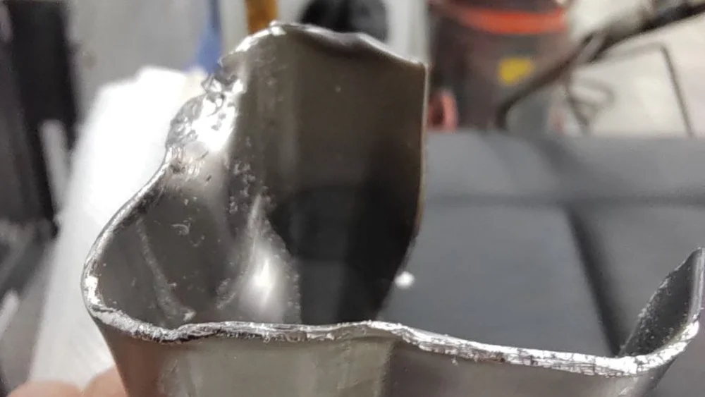

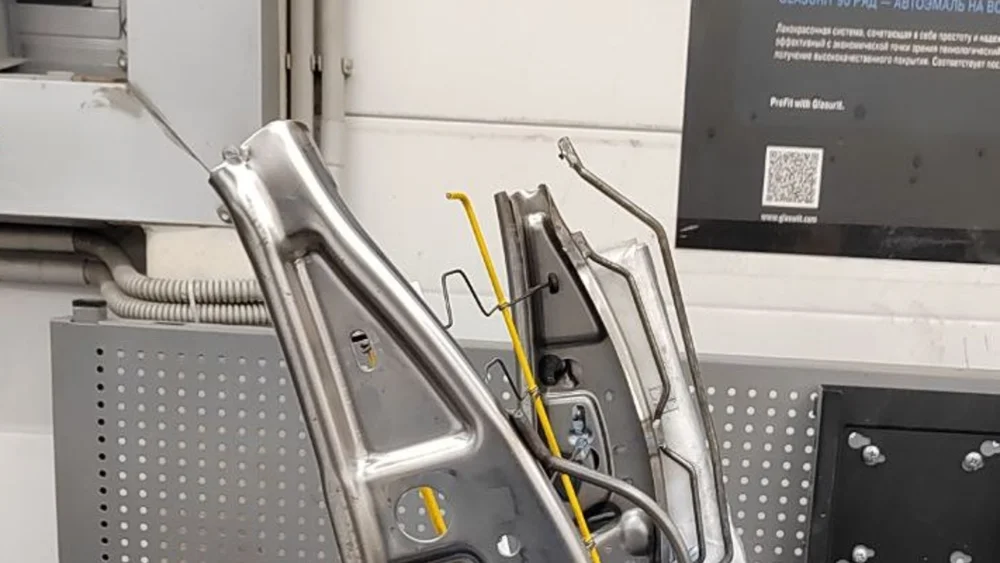

По итогам первичного изучения металлического каркаса водительского кресла, выяснилось, что каркас кресла, успешно отработав нагрузку во время ДТП, получил повреждения, но, что самое главное, не был сломан на две части.
По характерным следам в местах разлома на металле видно, что верхнюю часть кресла в дальнейшем выламывали, раскачивая вперед-назад. Предварительно можно сказать, что подобные манипуляции с креслом производились и снимались для страховой компании. Мы продолжаем расследование по сломанному креслу и обязательно вернемся с новой информацией.
